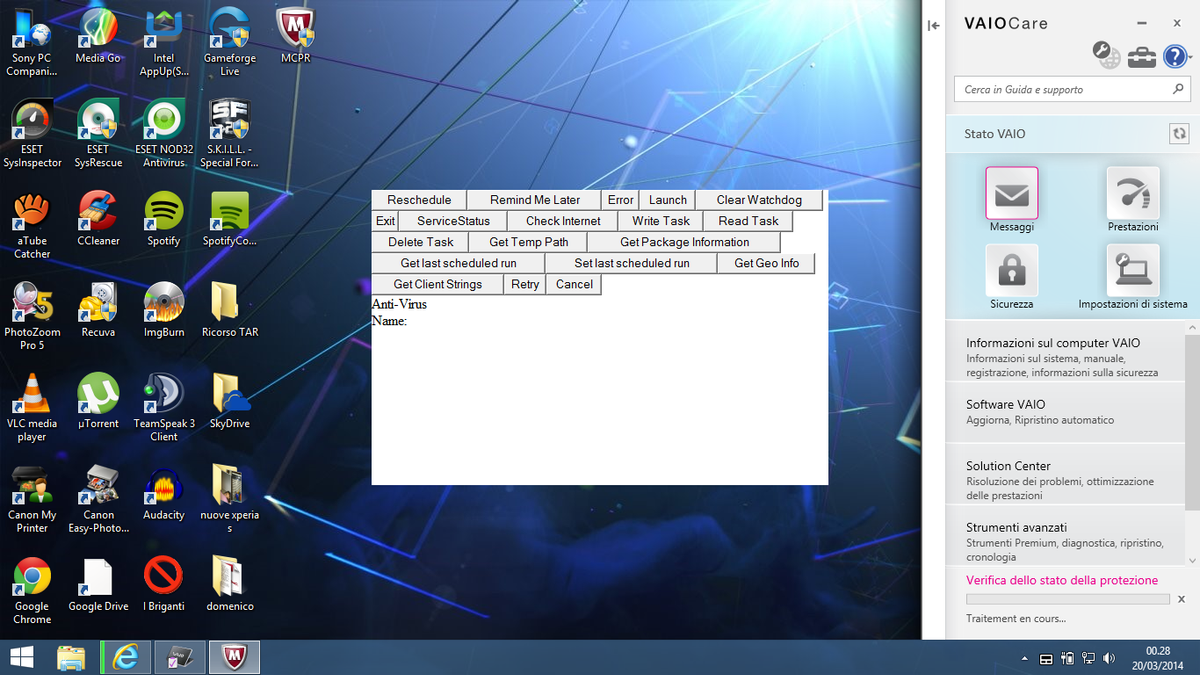

adesso fa così, la verifica non si blocca, ma ora esce questa schermata. non so come sia possibile. non c'è traccia di mcafee sul pc non so quante volte ho usato mcpr.exe. a Qualcuno capita?
profile.country.IT.title
Icarius
Ciao, anche a me lo fa, questa schermata è una sorta di notifica del controllo dell'antivirus che fa il programma, comunque questa in automatico scompare e Vaio Care continua la scansione :smileyinfo:

ah, dimenticavo, nell'immagine del desktop da te riportata ho notato l'icona di McAfee con lo scudetto, ciò vuol dire che McAfee è ancora presente
